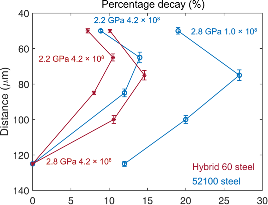

Для обеих сталей результаты выявили отчетливые микроструктурные изменения в области максимального напряжения сдвига под поверхностью дорожки качения. Например, наличие микрополос феррита, растворение карбидов и преципитатов, а также образование зерен наноферрита.
Наиболее интересным результатом является то, что гибридная сталь 60 имела меньший микроструктурный распад после того же количества циклов напряжения (1,0 × 108) по сравнению со сталью 52100. Это показано на графике (рис. 2).
Причиной такого различия считается влияние преципитатов в гибридной стали 60, которые повышают ее устойчивость к размягчению при циклическом напряжении.
Рисунок 2 – Сравнение доли площади разрушения в стали 52100 и гибридной стали 60 при различных контактных давлениях.
