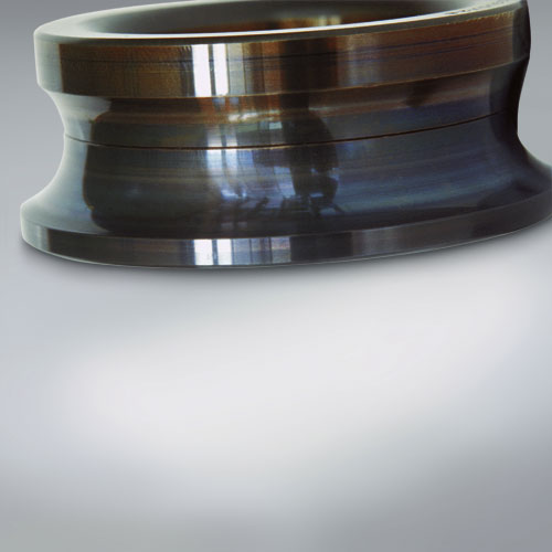

1 изменение цвета
Часть: внутреннее кольцо радиально-упорного шарикоподшипника
Симптом: синеватый или пурпурный цвет на поверхности дорожки качения
Причина: тепловыделение из-за плохой смазки

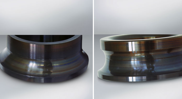

2 изменение цвета
Часть: внутреннее кольцо шарикоподшипника с 4-точечным контактом
