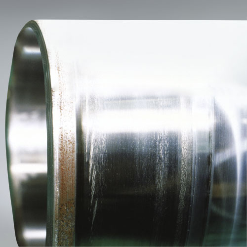

Размазывание 1
Часть: внутреннее кольцо цилиндрического роликового подшипника
Симптом: размазывание по окружности поверхности дорожки качения
Причина: проскальзывание ролика из-за чрезмерного количества смазки

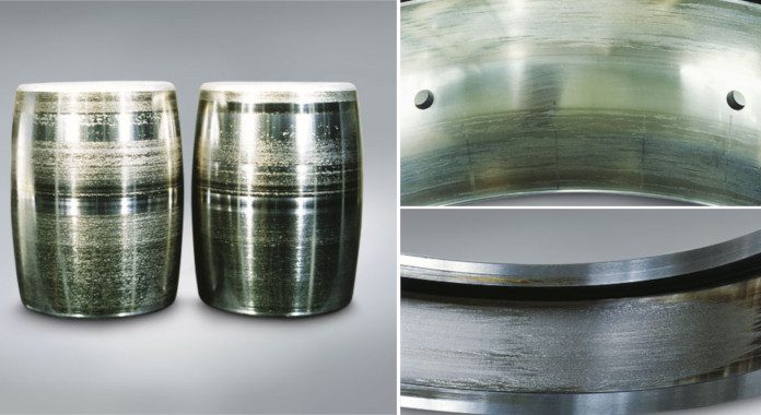

Размазывание 7
Часть: бочкообразные ролики (из примера 5)
Симптом: размазывание на поверхности
Причина: недостаточная смазка
