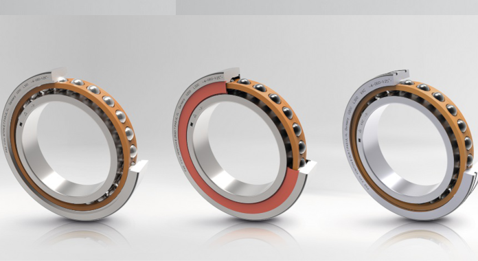

- Шпиндельные подшипники серии M выпускаются в трех классах производительности.
- Вариант VCM с высокопроизводительными стальными и керамическими шариками Vacrodur обеспечивает до 25 раз более долгий срок службы при смешанных условиях трения по сравнению с вариантом из стали 100Cr6.
- Выдающийся уровень прочности и эксплуатационной надежности в жестких условиях эксплуатации.
- Улучшенная производительность повышает общую эффективность оборудования (OEE).
Производительность станков в значительной степени определяются главным шпинделем, в то время как пригодность для высоких скоростей, жесткость и устойчивость к эксплуатационным воздействиям определяются подшипником шпинделя. Важные задачи развития для M-серий шпиндельных подшипников FAG в качестве X-жизни включают внутреннюю конструкцию с оптимизированным трением, высоким допуском к быстро изменяющимся тепловым условиям.
Новая серия доступна в трех версиях: M, HCM и VCM. Шарики и кольца высокоскоростных шпиндельных подшипников M-variant X-life изготовлены из стали 100Cr6. Эта версия обеспечивает высокопроизводительное, рентабельное решение подшипника для шпинделей мотора. Высокоскоростные подшипники HCM-variant X-life комплектуются керамическими шариками и кольцами, сделанными из стали 100Cr6.
Высокопроизводительный материал Vacrodur выдерживает сложные условия эксплуатации
Высокоскоростные шпиндельные подшипники серии VCM-variant X-life также отличают шариками, сделанными из керамического материала, но с кольцами подшипника, выполненными из нового специально разработанного материала Vacrodur. Эта высокопроизводительная сталь обладает рядом выдающихся характеристик, которые делают ее идеальной для применения при производстве шпиндельных подшипников. Что касается предела выносливости, Vacrodur выдерживает до 35% более высокие нагрузки, чем проверенная сталь 100Cr6. Увеличение динамической несущей способности в 2,4 раза по сравнению со стандартной сталью подшипниковой сталью 100Cr6, позволяет обеспечивать 13-кратное увеличение номинального срока службы подшипника. Это было проверено при хороших условиях смазки в сертифицированных испытаниях. Были случаи даже 25-кратного увеличения срока службы при недостаточных условиях смазки.
Vacrodur имеет высокий уровень твердости 65 HRC, в то же время обеспечивая отличную эластичность. В испытаниях на выносливость, проведенных на стендах в помещениях компании Schaeffler в условиях контролируемого загрязнения, срок службы до отказа подшипников был увеличен почти в 20 раз по сравнению с существующим эталоном. Эти выдающиеся результаты также были подтверждены испытаниями, проведенными в помещениях нескольких заказчиков.
Широкий диапазон вариантов и размеров
Серии M, HCM, и VCM высокоскоростных шпиндельных подшипников шпинделя X-life имеют группы размеров 70 и 719 с номинальными углами контакта 17 и 25 градусов. Доступны три различных базовых варианта. Имеющиеся диаметры колеблются от 25 до 130 мм; и от 50 до 80 мм первоначально для версий с уплотнениями. Планируются и другие диапазоны диаметров на последующих этапах выпуска. Подшипники также доступны с «прямой смазкой», с отверстиями для смазки и уплотнениями.
Увеличение общей эффективности оборудования OEE благодаря надежности шпиндельных приводов
При замене подшипников шпинделя на подшипники серии X-life M производители станков и шпинделей могут выбрать один из трех уровней производительности в отношении пригодности для высоких скоростей, грузоподъемности и срока службы. Более длинный средний срок службы значительно уменьшает производственные затраты для механических инструментов. Затраты на ремонт шпинделя ниже по отношению к рабочему времени. Шпиндельные подшипники VCM-variant Vacrodur могут выдержать весьма неблагоприятные условия на гораздо более длинном периоде времени, чем подшипники, сделанные из обычных материалов, значительно увеличивая надежность шпиндельных приводов.
