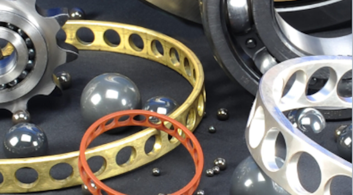

Но как насчет понимания рисков, связанных с технологичностью, прочностью и точностью работы сепаратора? Определенные типы подшипников имеют больший неотъемлемый риск, связанный с производством сепаратора.
Шарикоподшипник с глубоким желобом (DGBB) — это отличная конструкция подшипника. По отдельности он может выдерживать радиальные нагрузки и осевые нагрузки в обоих направлениях. Его даже можно использовать в паре, выполняя функцию фиксирующего подшипника с предустановленным предварительным натягом или осевым люфтом в комплекте. Поэтому его часто называют радиально-упорным шарикоподшипником «бедняка».
Но из-за метода сборки DGBB сепаратор представляет собой либо двухкомпонентную заклепочную конструкцию, либо цельную конструкцию с боковым входом. Для каждой конструкции существуют ограничения в зависимости от выбора материала, скорости применения и условий нагрузки. Высокоскоростные применения свыше 500 000 Н требуют перехода от заклепочной штампованной стальной конструкции к заклепочным механически обработанным конструкциям с креплением на земле. В зависимости от смазки или рабочей среды могут использоваться различные материалы.
К сожалению, клепаные сепараторы обладают некоторой степенью погрешности в балансировке и точности хода из-за вариаций в производстве и сборке. Существует некоторое количество несоответствия половин сепаратора как в радиальном, так и в окружном направлении, вызванное истинной ошибкой положения в кармане и расположении заклепочного отверстия
Кроме того, формовка головки заклепки — это искусство, требующее специального инструмента и внимания к деталям, чтобы обеспечить головку, которая не приведет к короблению заклепки, выпячиванию, разделению половинок клетки или асимметричному формированию головки. При использовании легкого пластика или фенольного материала к клетке необходимо прикрепить специальные усиливающие пластины для прочности и обеспечения процесса формовки заклепки. В какой-то момент вы так усердно работаете, чтобы выиграть битву с производственными ограничениями, что изменение типа подшипника для установки более легкой конструкции клетки может стать необходимостью.
Радиально-упорные шарикоподшипники с разъемным кольцом, радиально-упорные шарикоподшипники и шарикоподшипники с трещиноватым наружным кольцом имеют разные методы сборки, которые позволяют использовать цельный полностью закрытый сепаратор, что снижает нагрузку на производственный процесс независимо от материала и обеспечивает более высокую точность работы на более высоких скоростях.
Материал, стиль и тип сепаратора могут играть решающую роль при выборе подшипника и в некоторых случаях быть движущей силой для обеспечения высочайшего качества изготовления, точности работы, прочности и более низкой себестоимости продукции.
При рассмотрении вопроса оптимизации конструкции и производства подшипников важно в первую очередь ориентироваться на сепаратор.
