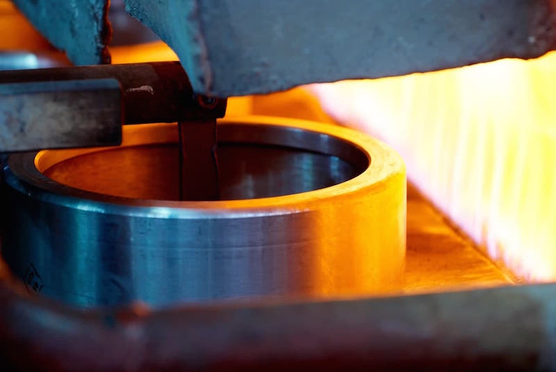

На участке горячей штамповки и отжига прутки сначала поддают индукционному нагреву, а затем только отрезаются мерные заготовки и подаются на первую позицию штамповки. Горячая штамповка (на линиях Л-324) включает следующие этапы: осадка, предварительная формовка, окончательная формовка, разделение поковки. Отметим, что при горячей штамповке в результате пластической деформации волокна металла повторяют профиль готового изделия и при последующей токарной обработке не происходит перерезание волокон металла. Данная технология позволяет значительно улучшить качество готовых изделий, их износостойкость и срок службы. После штамповки поковки охлаждаются и отправляются на сфероидизирующий отжиг (на агрегатах A/SP-1200), после чего транспортируются на автоматно-токарное производство для токарной обработки и холодной раскатки.
