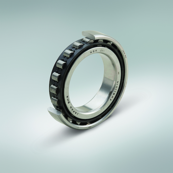

На выставке EMO 2019 компания NSK представила свои новые цилиндрические роликовые подшипники Robustride для приводов шпинделей высокоскоростных высокоточных станков. Эти передовые подшипники отличаются оптимизированным сепаратором, который облегчает распределение смазки, которое в свою очередь уменьшает износ подшипника, особенно под высокими нагрузками. Также на выставке были представлены надежные радиально-упорные шарикоподшипники NSK с повышенным классом точности.
Новые цилиндрические роликоподшипники Robustride от NSK подходят для высокоточных процессов обработки на сверхвысоких скоростях
Шпиндельные подшипники должны отвечать очень высоким требованиям к точности хода. Компания NSK разработала подшипники различных типов и серий для требовательных применений, которые известны как надежные серии. Серия теперь дополнена однорядными цилиндрическими роликовыми подшипниками Robustride. Подшипники Robustride имеют специальный сепаратор с геометрией и наведением, которые были улучшены специфически для этого профиля применения.
Работа по оптимизации NSK включала в себя разработку способа лучшего распределения смазки и, как следствие, создание более равномерного тепловыделения внутри подшипника. Поток смазки в подшипнике направлен таким образом, что внутренняя часть (которая достаточно уязвима центробежными силами) также снабжается смазкой оптимальным образом. Любые результирующие поверхностные потери незначительны, и даже при чрезвычайно высоких скоростях, распространенных во многих современных операциях обработки, достигается очень хорошее распределение смазки.
Эти конструктивные усовершенствования служат для минимизации износа подшипников, особенно при высоких нагрузках. Они также сокращают период приработки подшипниковой смазки. Другим преимуществом является то, что подшипники Robustride допускают значительно большие допуски в зазоре подшипника за счет оптимизированного направления тел качения, что упрощает процедуры монтажа.
Кроме того, компания NSK разработала новые сепараторы для своей серии надежных радиально-упорных шарикоподшипников. В виду того, что эти подшипники могут найти применение в высокоскоростных механических инструментах, была проведена модернизация и оптимизация для снижения момента сопротивления. В результате во время работы подшипника выделяется меньше тепла (по сравнению с другими радиально-упорными шарикоподшипниками), что, как уже говорилось ранее, также вносит важный вклад в надежность процесса обработки, особенно на очень высоких скоростях. В конечном счете, шпиндели механического инструмента, оборудованные шарикоподшипниками с углом контакта Sursave, обеспечивают очень высокое качество поверхности обрабатываемых деталей.
Теперь имеются шарикоподшипники с угловым контактом Robust в классе точности P3W. В результате этого развития, допуск ширины подшипников уменьшен с 250 мкм ранее, до 100 мкм, что помогает при установке.
