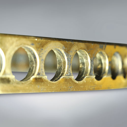

7 Повреждение сепаратора
Часть: сепаратор роликового цилиндрического подшипника
Симптом: деформация и износ латунного сепаратора
8 Повреждение сепаратора
Часть: сепаратор радиально-упорного шарикоподшипника
Симптом: ступенчатый износ на наружной поверхности и карманной поверхности обработанного латунного сепаратора
