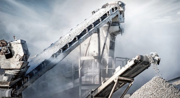

Конвейер ленточный для транспортировки горных пород в горнодобывающей промышленности (Источник изображения: AdobeStock/NKE)
Несмотря на относительно высокий уровень загрязнения, подшипники NKE для ленточных конвейеров сохраняют свою функцию даже при больших нагрузках и без увеличения момента трения. Новая концепция подшипников от NKE, разработанная специально для того, чтобы выдерживать требования роликов, предлагает целый ряд преимуществ: она снижает риск возгорания, продлевает срок службы подшипников в самых суровых условиях, снижает энергопотребление, повышает надежность конвейерной системы и снижает общие эксплуатационные расходы.
