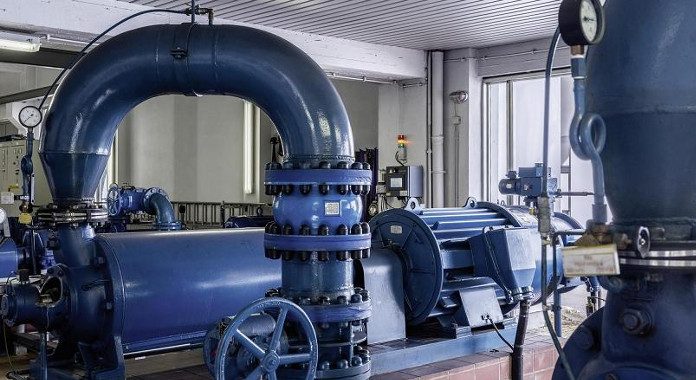

Ассоциация водоснабжения Perlenbach в немецком регионе Eifel полагается на решения от Schaeffler при профилактическом обслуживании
На выставке Hannover Messe 2018 компания Schaeffler представила интеллектуальные пакеты решений для мониторинга и смазки машин, иллюстрированные с помощью эталонных проектов. Одним из таких клиентов является Ассоциация водоснабжения Perlenbach, которая ежедневно снабжает свежей питьевой водой около 50 000 жителей семи муниципалитетов региона Айфель в Германии. Обеспечение безотказной и надежной работы означало бы круглосуточное дежурство и мониторинг объектов ассоциации, поскольку дефекты подшипников в центробежных насосах могут привести к их выходу из строя и нарушить безопасность водоснабжения. Поэтому Perlenbach решила использовать систему, которая будет постоянно контролировать и смазывать оборудование. В Schaeffler ассоциация водоснабжения нашла экспертного партнера, который поможет внедрить систему прогнозного обслуживания.

Последняя неисправность насоса в Perlenbach была вызвана чрезмерной смазкой подшипника. Schaeffler противодействует таким проблемам со своим самосмазчиком Concept8, который точно поставляет до 8 пунктов смазки с правильным количеством. Поэтому недостаточная или чрезмерная смазка и, в результате, повреждения могут быть предотвращены. Питание лубрикатора соединено с насосом, что означает, что смазка происходит только тогда, когда соответствующий насос действительно работает.
