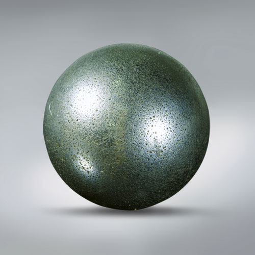

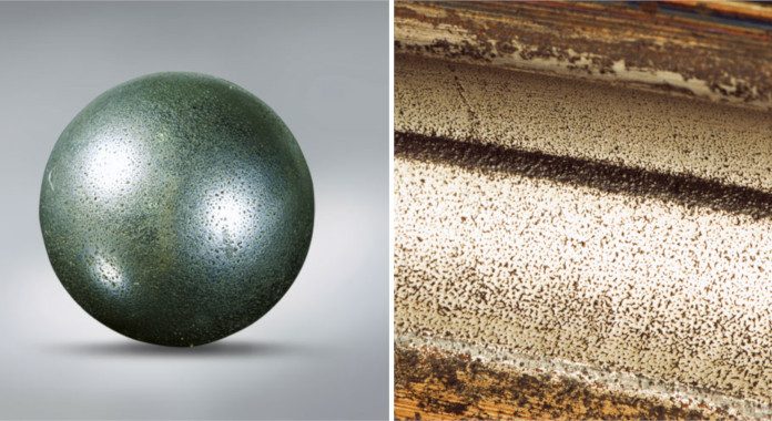

Питтинг 1
Часть: наружное кольцо подшипника скольжения
Симптом: питтинг на поверхности дорожки качения
Причина: Ржавчина
Питтинг 2
Часть: шарик
Симптом: питтинг на поверхности элемента качения
Источник: NSK
