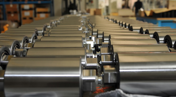

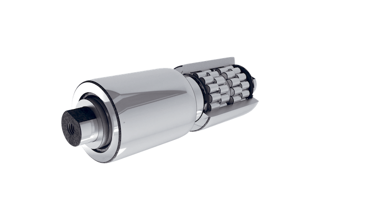

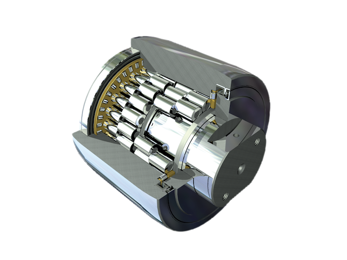

                       Опорные ролики со встроенной шпилькой для холодной прокатки
                         Опорный ролик со встроенной шпилькой для рихтовального станка
Основа холодной прокатки: Опорные валки
Резервные ролики незаменимы в машинах для холодной обработки металлов и выполняют такие важные задачи, как выпрямление, выравнивание и сплющивание стальных полос. Эти ролики выдерживают высокие радиальные нагрузки, часто в сочетании с осевыми нагрузками, что требует прочной конструкции и целостности материала. Меняющиеся требования сталелитейной промышленности привели к развитию технологии резервных роликов, и теперь производители предлагают конструкции, предназначенные для конкретных областей применения и отвечающие различным промышленным требованиям.

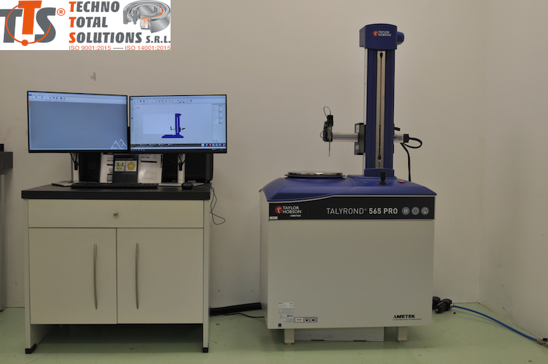

Компания TTS, лидер в производстве резервных валков, уже более 15 лет находится в авангарде инноваций. Обладая возможностью производить резервные валки длиной до 400 мм, компания TTS продолжает совершенствовать свою продукцию, чтобы соответствовать постоянно растущим требованиям отрасли. Технический отдел компании использует передовое программное обеспечение для моделирования и анализа, а также высокоточные измерительные инструменты, такие как координатно-измерительные машины (КИМ) и системы контроля круглости, чтобы обеспечить безупречное качество и производительность.

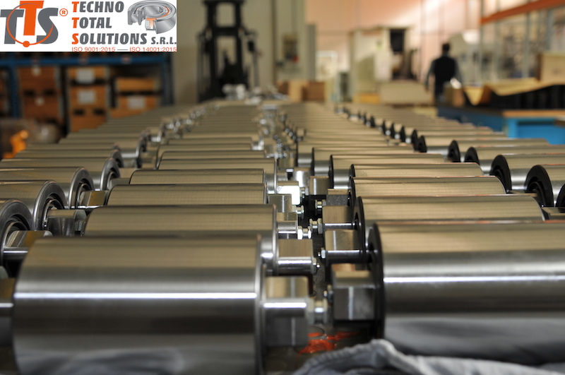

                                          Опорные ролики протестированы и готовы к упаковке
Инженерное Совершенство и индивидуализация
Резервные валы бывают разных внутренних и внешних конструкций, предназначенных для конкретных задач. В зависимости от условий эксплуатации они могут быть постоянно смазаны или требовать периодической смазки. Низкий пусковой момент — ещё один важный фактор в их конструкции, поскольку он помогает минимизировать трение и повысить эффективность.
Многие из этих валков работают в суровых условиях, часто подвергаясь воздействию большого количества воды, масла и промышленных загрязняющих веществ. Такие условия повышают риск преждевременной коррозии и износа, что требует надежной системы герметизации. Компания TTS уделяет пристальное внимание выбору смазочных материалов и механизмов герметизации, что обеспечивает повышенную долговечность и надежность в сложных условиях эксплуатации.

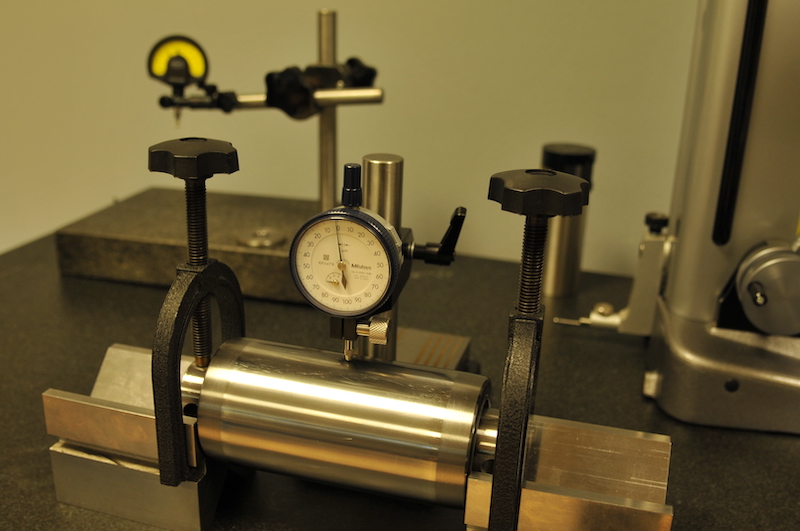

                                                              Измерение радиального биения

                                              Тейлор Хобсон – Сверхточное измерение округлости

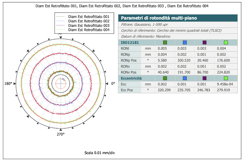

                                Результаты измерения круглости наружного кольца в разн. плоскостях

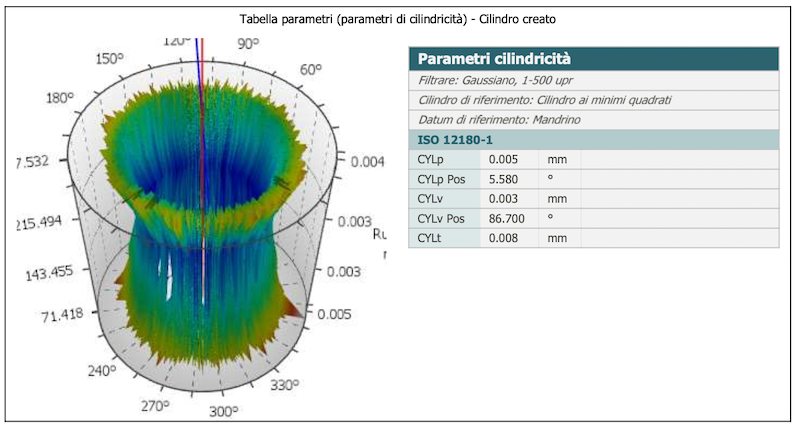

                                         Результаты измерений цилиндричности наружного кольца

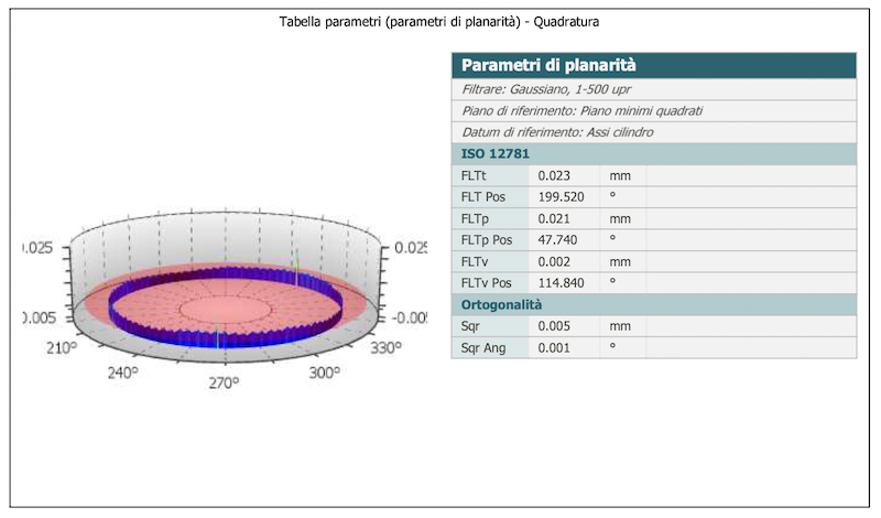

                                                               Результаты измерений плоскостности

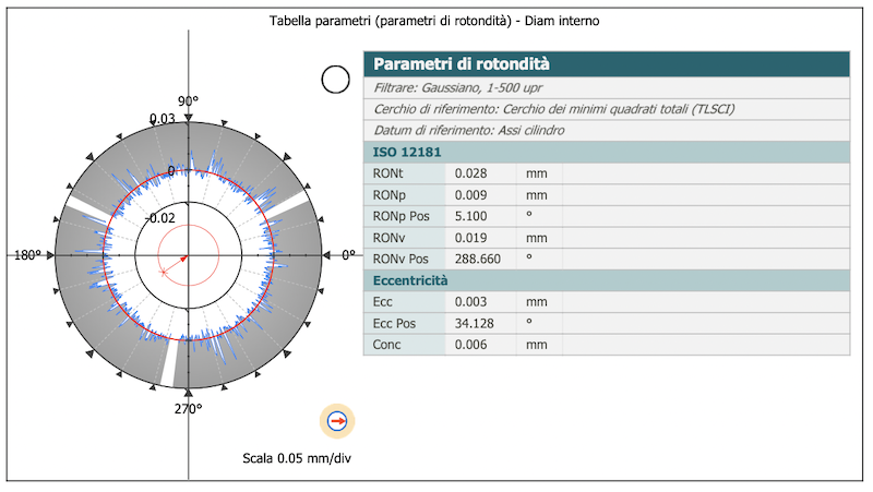

                                    Результаты измерений округлость внутреннего кольца в разн. плоскостях

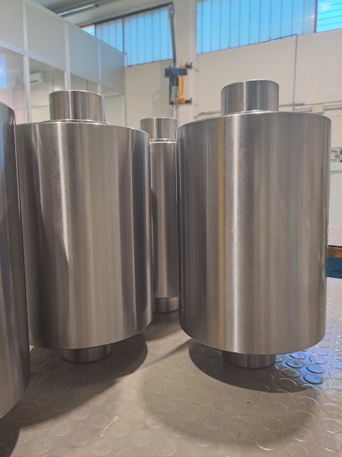

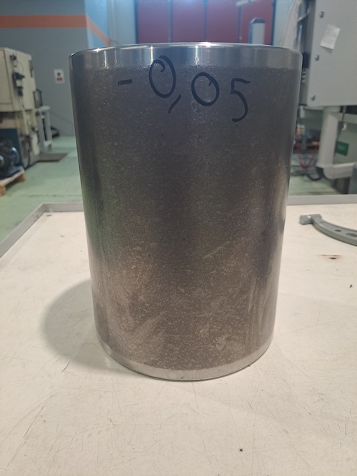

               Опорный ролик перед ремонтом
                  Опорный ролик после ремонта

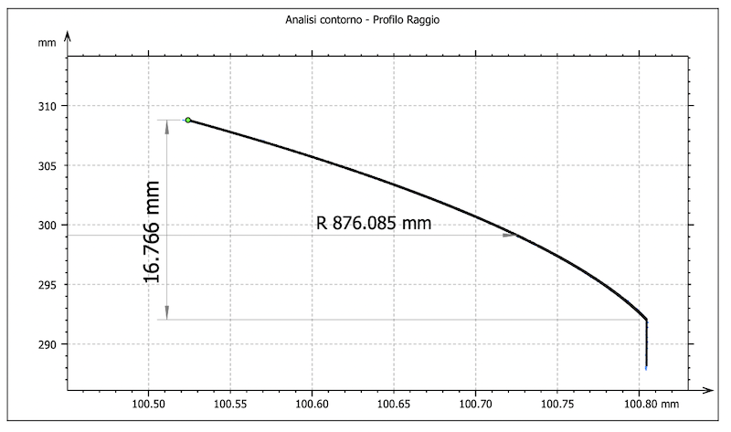

                                                  Профиль наружного кольца после реконструкции
