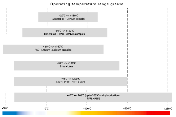

Смазка
С повышением температуры вязкость масла становится ниже, масло больше не способно отделять элементы качения от дорожки качения. Контакт металл-металл увеличивает износ и вызывает преждевременное разрушение подшипника.
Смазка быстро стареет при более высоких температурах, постоянное повторное смазывание дорого стоит. Чрезмерная смазка вокруг подшипника будет провоцировать пожарную опасность; старая смазка в подшипнике имеет тенденцию к карбонизации.
Сегодняшний предел абсолютной температуры для смазки составляет 260°C. Выше этого уровня твердые смазки, такие как MoS2, PTFE или графит Durolub SLC Durolub SLC представляет собой твердое соединение, состоящее из смеси сухих смазок с высокотемпературными стойкими связующими веществами. Она заполняет свободное пространство подшипника. После твердеет, и твердая смесь двигает сепараторы с телами качения подшипника. При движении небольшие количества сухой смазки переносятся на дорожку качения и элементы качения.
Слой толщиной 1 мкм позволяет избежать контакта металла с металлом. Высокий объем Durolub SLC обеспечивает продолжительное время работы при температурах до 350°C. Такие сухие смазки могут применяться как скользящий лак или в сочетании с синтетическим маслом, которое испаряется при определенной температуре (например, Durolub G400 и Durolub ciln truck bearing suffix S201). Сегодняшним решением высокого класса для применения сухой смазки является передача смазки. Есть решения, доступные с сегментами сепаратора, сделанными из графита и составных растворов, заполненных в подшипники (см. Durolub F228 и Durolub SLC). На самом деле, чем больше смазки имеется в подшипнике, тем дольше будет время работы.
