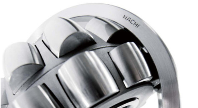

Данные типы подшипников способны вы держивать очень большую радиальную на грузку. Они имеют два ряда роликов с об щей дорожкой качения на наружном кольце и двумя – на внутреннем. Эта конструктив ная особенность наряду с размером и коли чеством роликов дает сферическому роли ковому подшипнику возможность выдержи вать сверхтяжелые нагрузки. Существуют два основных технических исполнения для сферических роликовых подшипников.
Первое – это конструкция с симмет ричными роликами и с плавающим на правляющим кольцом, позволяющая при менять более длинные ролики, что, в свою очередь, делает возможным увеличение нагрузки на подшиипник (рис. 1 а). Второе конструкция с ассиметричными ролика ми и направляющими бортами на внут реннем кольце, которая увеличивает спо собность подшипника выдерживать осе вую нагрузку и обеспечивает более точ ное движение роликов и возможност работы при более высоких скоростях (рис. 1 б).
Сферические роликовые подшипники, как правило, имеют два различных вида се параторов – изготовленные из штампован ной стали и из механически обработанной высокопрочной латуни. Наружное кольцо сферических роликоподшипников часто производится с тремя смазочными отвер стиями и канавкой для подачи смазки.
СЕРИЯ ЕХ
Самая высокая грузоподъемность в мире.
На 50 100% больше основной срок эксп луатации подшипника при одинаковых ус ловиях нагрузки, по сравнению со стандар
тной конструкцией подшипников «NACHI» (рис. 2).
Широкий диапазон рабочих температур.
Внутреннее и наружное кольца стаби лизированы для работы при температуре 200 oС, при этом изменения размеров под шипников минимальны и срок эксплуатации не уменьшается.
