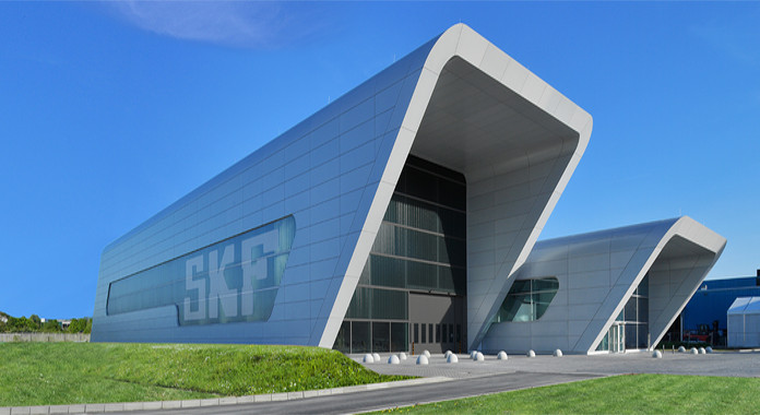

Тест-центр Sven Wingquist
Испытание крупногабаритных подшипников в реальных условиях
Реальное, а не симулированное тестирование обеспечивает наиболее точное представление о том, как улучшить программное обеспечение для моделирования и изготовление подшипников большого размера с точки зрения безопасности, стоимости и производительности. Этот новый испытательный центр SKF является единственным местом в мире, способным тестировать подшипники в этой категории в условиях, которые наиболее точно представляют реальные динамические нагрузки. Для высокозатратных важнейших компонентов, таких как основные подшипники ветряных турбин, теперь есть возможность проектировать оптимальные, наиболее экономичные подшипники для удовлетворения потребностей клиентов.
Уникальные крупногабаритные испытательные установки для подшипников обеспечивают реальные результаты
Испытательный центр Sven Wingquist является домом для двух гигантских установок. Они обеспечивают точные методы тестирования, которые будут поддерживать собственные усовершенствования конструкции подшипников большого размера.
