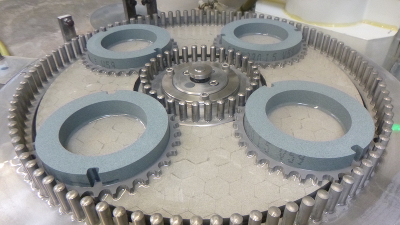

Рисунок 1: Используемые шлифовальные и заточные инструменты

Была использована испытательная машина Mμtech модели AC500F. Она была специально адаптирована для Krebs & Riedel для работы с инструментами меньшего диаметра, чтобы снизить затраты на испытания. Для обеспечения воспроизводимых условий заточки фиксируется и документируется износ заточного кольца и выполняется как минимум одно повторение. В качестве охлаждающей жидкости используется эмульсия Syntilo 81 E (5,4%). Кольца для заточки погружаются в него или смачиваются им, при этом в процессе заточки охлаждающая жидкость не подаётся. Затем шлифовальные круги очищаются.
При стандартной процедуре заточки одна сторона затачивается вогнуто, а другая — выпукло, чтобы колеса оставались прямыми. Меняется только направление вращения внутреннего кольца. Скорость в оборотах в минуту (об/мин): вогнутая: nверхняя 30 / нижняя -36 / средняя -24 и выпуклая: верхняя 30 / нижняя -36 / средняя 24. Основное усилие нагрузки составляет 38 даН, а время заточки в каждом направлении вращения — 25 секунд, из которых первые 5 секунд отводятся на смачивание охлаждающей жидкостью. Записывается износ как затачивающего кольца, так и нижнего шлифовального круга — последнего после заточки и шлифовки.
Сначала проверяются шлифовальные круги со спецификацией 4D 76 X 18 V8318-40 и закрытой конструкцией, которые затачиваются с помощью 57C 220 I 5 V59 (рис. 1). Для затупления обрабатываются компоненты из керамики на основе оксида алюминия (рис. 2). Здесь девять компонентов размером 20 x 20 мм2 из ALOTEC92 на держателе с пятью держателями соответствуют расходу материала 22,4%. Скорость вращения основной нагрузки составляет 200 об/мин для верхней части, 200 об/мин для нижней части и 20 об/мин для средней части при начальном усилии шлифования 30 даН. Скорость съёма устанавливается на уровне 100 мкм/мин при подаче за цикл 200 мкм. Усилие шлифования автоматически увеличивается при затуплении шлифовальных кругов для поддержания скорости съёма. Цикл продолжается до достижения максимального усилия 250 даН для равномерного затупления шлифовальной поверхности.
