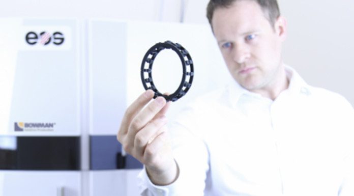

В сепараторах Evolution имеется уникальная взаимодействующая структура, которая использует элементы качения для соединения каждой секции сепаратора. Этот революционный дизайн создает достаточное дополнительное пространство в сепараторе, чтобы использовать в два – четыре раза* больше роликов, чем в аналогичных подшипниках.
Именно эти дополнительные ролики позволяют распределять нагрузку на большее число элементов качения, что повышает возможности сепаратора. Это становится подходящим выбором для любого применения и позволяет извлечь выгоду из более высокой нагрузки или увеличения продолжительности жизни изделия, не меняя другие элементы подшипника.
Джейкоб Тернер, глава компании Bowman Additive Production, объясняет: «Используя ролик для соединения структуры сепаратора, мы создаем дополнительное пространство для большего количества роликов, увеличивая несущую способность и, следовательно, срок службы компонента».
«Эта уникальная конструкция также упрощает монтаж и обслуживание без лишних штифтов или зажимов для сборки или обслуживания».
От малых до средних неразъёмных подшипников.
Эволюционные сепараторы изготавливаются без оснастки и, следовательно, предлагают эффективный вариант для специальных подшипников с низкой и средней нагрузкой во многих секторах, не ограничиваясь только раздельными подшипниками.
Сепаратор, изготовленный из нейлона (PA1102) методом 3D-печати с вставками из бронзового сплава, изготовленного из всемирно известного ToughMet®3. Изделие имеет свойства бронзы, обеспечивающей сверхвысокую грузоподъёмность. Сепаратор обеспечивает значительно меньший износ элементов качения по сравнению с обычными стальными сепараторами.
В отличие от других лидирующих на рынке конкурентов, сепаратор Evolution был точно спроектирован для касания внутренних и внешних дорожек и обеспечения полной контактной поддержки элементов качения. Оба эти момента помогают повысить стабильность, уменьшить вибрацию и шум, дополнительно повышая грузоподъемность.
Джейкоб Тернер добавляет: «Эволюционный сепаратор сочетает в себе новейшие технологии трехмерной печати SLS (Selective Laser Sintering) с всемирно известными материалами. В совокупности это дает OEM-производителям и инженерам по обслуживанию оборудования подшипник с раздельным сепаратором, который обеспечивает превосходную производительность и более длительный срок службы, наряду с упрощенными процедурами монтажа и обслуживания. И при этом не стоит забывать о снижении вибрации и шума во время работы».
«Конструкция сепаратора включает в себя ряд сложных форм, что означает, что дополнительное производство с нейлоном 11 является единственным способом изготовления, способным реализовать эту концепцию экономически эффективным способом. Объединение этого нового метода производства с обширным опытом Bowman в области инновационных материалов доказало формулу успеха для рынка сплит-подшипников».
