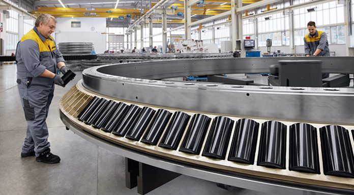

Для доступа к дополнительным сегментам рынка, компания Liebherr Components с 2016 года выпускает конические роликовые подшипники. В качестве экспериментального продукта компания изготовила конический роликовый подшипник значительных размеров. Большой подшипник для конкретного проекта имеет диаметр более шести метров и весит 32 тонны. Подшипник состоит из трех отдельных колец, изготовленных из высоколегированной качественной стали. Обе индукционно-закаленных дорожки качения оснащены коническими роликами, позволяющими переносить радиальную нагрузку в несколько тысяч тонн.
Конические роликовые подшипники Liebherr соответствуют самым высоким требованиям в отношении точности и грузоподъемности
Коническая форма элементов качения обеспечивает оптимальные характеристики качения. Установка беззазорных подшипников делает конический роликовый подшипник особенно подходящим для обеспечения максимальной точности и допустимой нагрузки. Ролики движутся точно по дорожке качения, находясь в бронзовых или латунных сепараторах. В зависимости от применения, применяются соответствующие уплотнения Liebherr. При необходимости, наряду с манжетными уплотнениями, можно также использовать уплотнения вала. Это предотвращает проникновение грязи и обеспечивает оптимальную смазку на протяжении всего периода использования. Для конических роликовых подшипников допустимо смазывание как консистентной смазкой, так и маслом.
