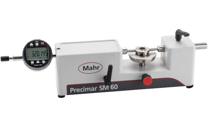

Mahr представляет новую систему измерения длины Precimar® SM 60
Обеспечение быстрых и точных внешних измерений на изготовленных деталях
Ведущий поставщик систем измерения габаритов Mahr Inc. вводит новое устройство Precimar® SM 60 — легкий в использовании прибор измерения длины для быстрых и точных внешних измерений до 60 мм. SM 60 совместим с индикаторами Mahr (цифровые индикаторы или зонды LVDT).
Прочная конструкция SM 60 позволяет использовать прибор в производственных условиях прямо на месте изготовления прецизионных деталей. “Эта система выполняет требование по измерению высокой точности на этапе производства, ” говорит Джордж Шуец, директор подразделения точных датчиков Mahr. “Оно позволяет механику легко настроить и приспособить прибор для новых изделий, что позволяет системе действовать даже как очень высокопроизводительному компаратору для субмикронных применений.”
Пользователю предоставляется возможность выбора наилучшего индикатора по уровню функциональности и применения. Если универсальность является движущим фактором, 25мм MarCator 1086 или 1087 может быть индикатором с его большим дисплеем или аналоговым типом циферблата. Этот ряд позволяет измерять широкий диапазон деталей без регулировки. Если требуется более высокое разрешение и функциональность, нужен Millimar® P2004 LVDT с +/-2мм и усилительный стенд C1200, способные обеспечить субмикронную работу в процессе обработки.
Дополнительный измерительный прибор, будь то цифровой индикатор дальнего действия или высокопроизводительный преобразователь ближнего действия, всегда защищен от повреждения в пределах диапазона интегрированной муфтой.
Закаленные контактные поверхности как на чувствительных, так и на опорных контактах обеспечивают длительный срок службы, даже после измерения больших объёмов измеренных деталей. Для увеличенной многосторонности доступна группа измеряемых приложений для стандартных контактов. Они включают контакты с поверхностями радиуса, с плоским краем и плоские контакты с различными диаметрами.
Для легкого позиционирования и регулировки поддерживающий стол перемещается вверх или вниз для правильного положения детали и последующей фиксации. Втягивание чувствительного контакта осуществляется с помощью рычага, который прост в использовании правшами и левшами. Дополнительно, если требуется простые измерения внешнего диаметра вала, тогда доступен плавающий микро-центрирующий суппорт, позволяющий устанавливать валы до 160 мм.
