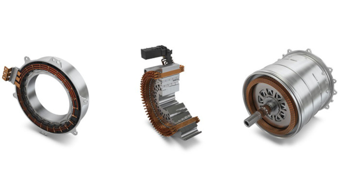

К электродвигателям для гибридных модулей P2 предъявляются особые требования, поскольку их конструкция означает, что они работают с той же скоростью, что и двигатель внутреннего сгорания. Минимальная осевая длина и обширное свободное пространсство внутри ротора для внедрения муфты и системы отпуска обеспечивают необходимую высокую плотность упаковки для этого применения. Поскольку гибридный модуль выполнен в виде сухой системы, статор активно охлаждается с помощью кожуха охлаждения. В системах с жидкой муфтой имеющееся масло может также использоваться для снижения температуры электродвигателя, что приводит к значительно лучшему рассеиванию тепла и, следовательно, более высоким уровням мощности. Однако лучший тип потерь мощности тот, который никогда не происходит.
В зависимости от конструкции конверта, то же самое может применяться для электродвигателей в специализированных гибридных приводах. Эти передачи обычно сконструированы таким образом, что для электродвигателей, которые вращаются быстрее, предусмотрено большее осевое установочное пространство. Выходные уровни от 80 до 140 кВт являются общими. В зависимости от режима работы трансмиссии эти двигатели работают совместно с двигателем внутреннего сгорания в качестве двигателей или генераторов, и их характеристики эффективности оптимизируются в соответствии с профилем использования. В результате полностью электрических режимов движения подключаемых гибридов их акустическое поведение становится заметным фактором. Во многих случаях, использование распределенных обмоток является правильным решением. С этой целью Schaeffler определил второе стандартное решение для обмотки, для которого производственное оборудование также разработано в компании. Метод, о котором идет речь – это волновая обмотка стержня, которую Elmotec Statomat постоянно совершенствует на своем производстве в Карбене. Для того чтобы обеспечить специфическое применение, была запущена специальная обмоточная машина, которая имеет общую осевую длину 137 мм и поставляет 125 кВт при 310 Нм вращающего момента.
Портфель комплектуется линейкой электродвигателей для электроприводов. Представлены возможности для напряжений 400 В и 800 В, и выходной мощности 100 кВт до 300 кВт. Если конструкция системы позволяет, то эти моторы установлены для высоких максимальных скоростей до 20.000 оборотов в минуту. Большое количество пазов статора означает, что температура эффективно понижается и приводит к вращающемуся полю с низким числом гармоник. Это приводит к 2 преимуществам: наивысшей мощности и превосходный уровень эффективности.
